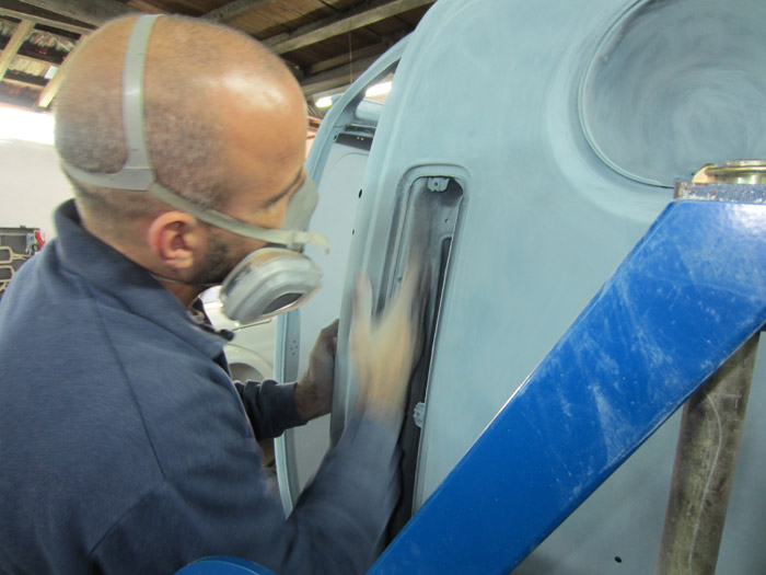

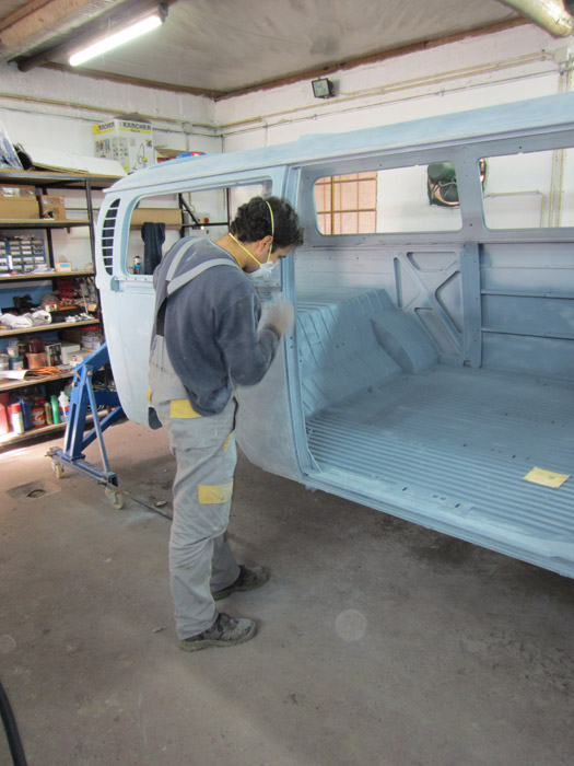

    Primeiro, começámos por lixar todo o exterior da carrinha.... e este é o André, o pintor que me vai ajudar na tarefa:

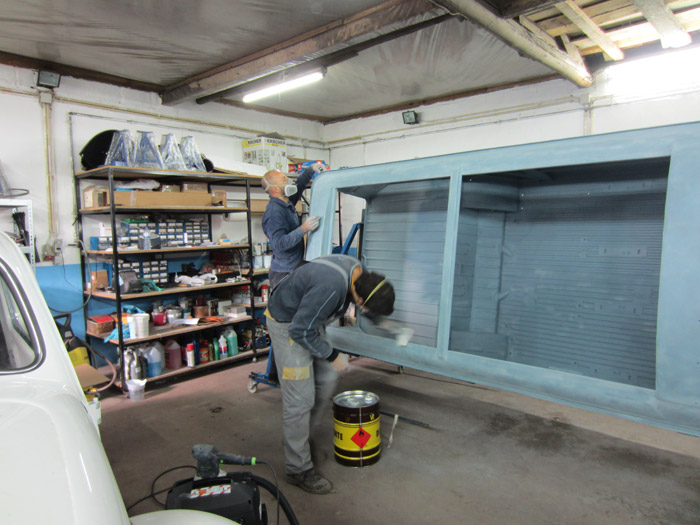

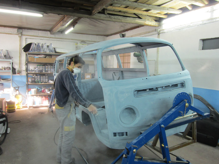

    Enquanto o André lixava o exterior, eu continuava paranóico com a secagem..... e o Hugo tirava fotos:

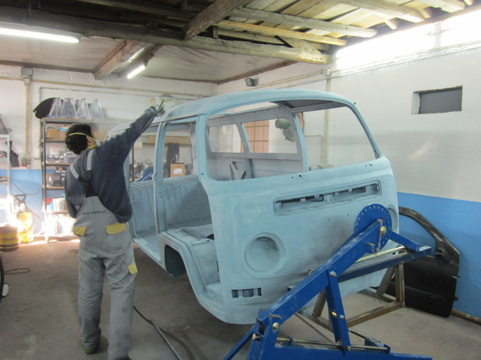

    ... e daí a minha vontade de secar a carrinha o mais possível:
    .... e enquanto isso, o André andava de volta dela, nas partes já secas com a pistola de ar quente:

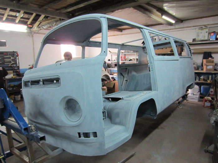

    e depois da passagem com a lixa, este era o aspecto final:
    ... e este aspirador do André é fantástico:

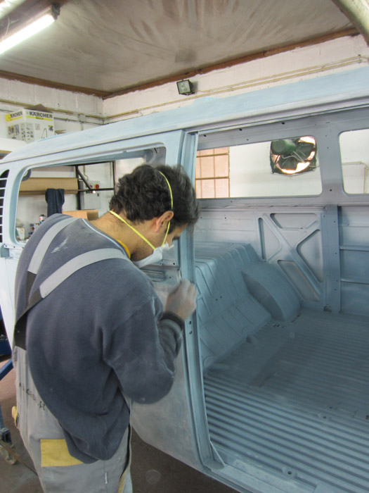

    a parte da chuva em cima, era perfeitamente dispensável... No entanto, teve uma vantagem: deu para ver que por mais que eu tenha aspirado, soprado, aspirado outra vez, lavado, secado e soprado, aspirado de novo... e tenha repetido tudo, vezes sem conta, ainda apareceu isto... e garantidamente, eu limpei estas áreas uma catrefada de vezes :roll: :
    ... depois de toda a zona estar muito bem seca, aspirei tudo o que consegui mas já estou a ver que quando voltar, tenho que dar mais uma volta à cata de areia...

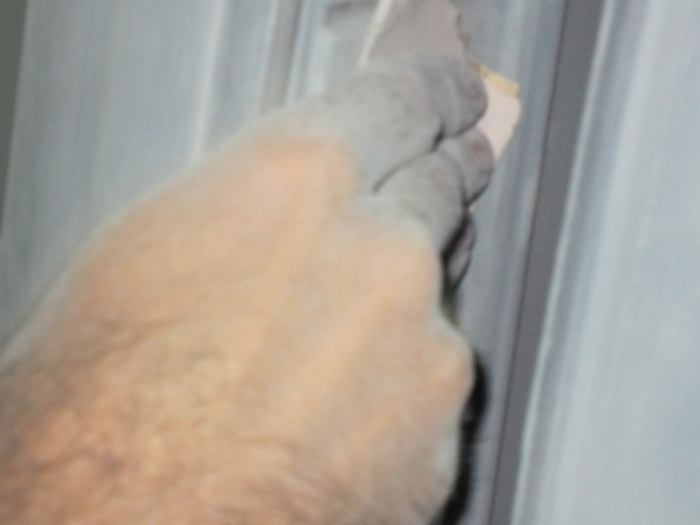

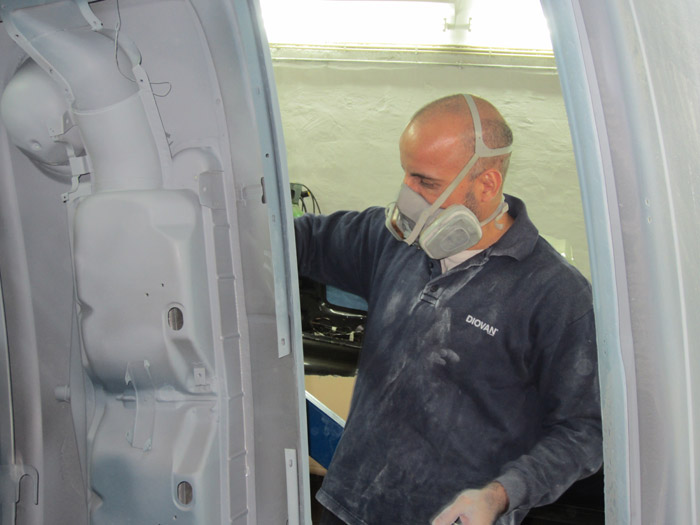

    depois do André ter lixado tudo o que conseguiu com a máquina, passámos para a fase da lixagem à mão...

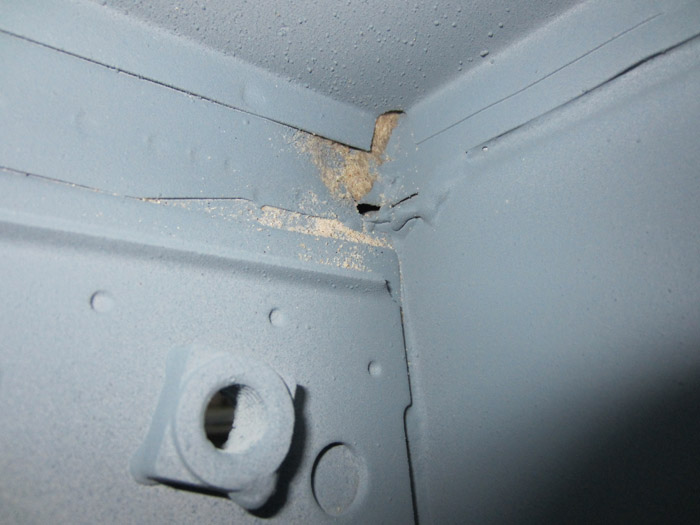

    Por Defeito

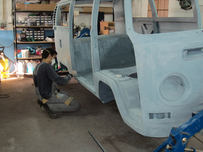

    estava a ficar com bom aspecto....
    mas este tie-coat transforma-se em pó com facilidade... muito, muito pó!

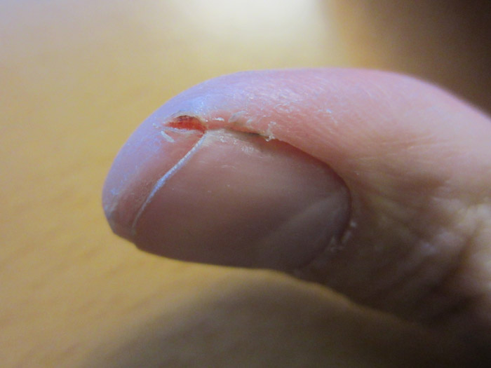

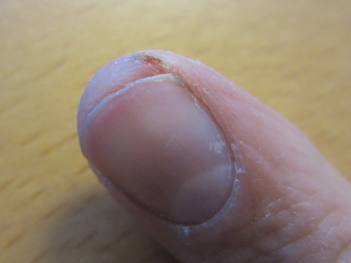

    bom, depois de uma semana a ter lixado a carrinha no Sábado e algumas peças no Domingo, ainda tenho algumas mazelas que, embora bem pequenas se comparadas com a minha altura :mrgreen: , doiem "com´ó caraças!"... Não é para ser piegas, mas em certas alturas, se tocar no sítio mais sensível, quase que me vêm as lágrimas aos olhos... :P
    de todos os dedos em mau estado que tenho, estes são os piores... :mrgreen:
